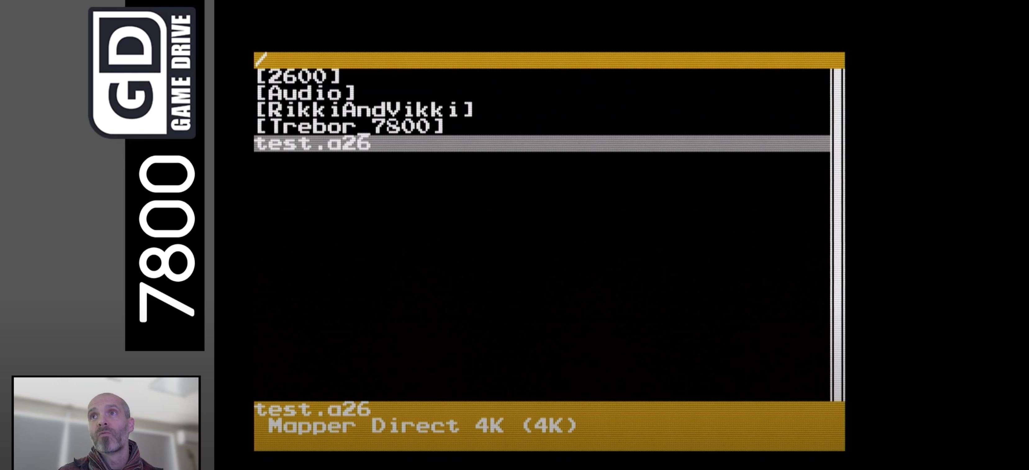

Heute kurz angetestet:
Installation: SD Karte bestücken und reinstecken. Längerer Fingernagel hilft dabei, sitzt tief. Modul ins 7800, einschalten, Oberfläche startet automatisch. Spiel auswählen, benötigt ev. ein paar Sekunden wenn viele Dateien im Verzeichnis sind. Feuerknopf drücken, Spiel startet oder auch nicht. Bei vielen kommt WRONG REGION, läuft trotzdem. Bei denen gibt es unten Bildstörungen, außerhalb vom Spielfeld. Muß ich aber alles noch genauer untersuchen. Zum Hauptmenü kommt man nur mir PowerOff/On. Merkt sich aber die Position wo man war. Die Menüs muß ich mir noch genauer anschauen.
Ausgang am Modul: Bildqualität sehr gut. Aber: An meinem Loewe TV, ca. 12 Jahre alt, synchronisiert das Bild nicht. An einem noch älteren Sony Klappen die oberen 10-20 Zeilen nach links weg, wackeln auch. Mal schauen ob ich das mal ab filme. Getestet mit 2 7800er und 2 Netzteilen. Über einen Scart-RGB nach HDMI-Konverter ist das Bild tiptop. Werde noch ein anderes Kabel testen, denke aber nicht das sich was ändert. Andere TV-Geräte werde ich auch noch testen.
Das 2. 7800 ist ein Secam-Gerät mit ST-kompatibler Monitorbuchse. Hab ich heute bekommen. Auch dort ein super Bild. Aber andere Farben.
Getestet hab ich mit 2 Commotron Turbo 2000 Funk-Joypads. Die habe ich aber nicht vernünftig zu laufen gebracht. Der Feuer-Kopf hat nur in der ST-Einstellung funktioniert. Ist auch mal was für ein längeres WE. Mit dem Original-JoyPad geht alles . https://abbuc.de/forum/viewtopic.php?t=1076
Gruß Wolfgang
meine ersten Erfahrungen mit dem GameDrive fürs 7800:
  • Modul ist top verarbeitet, Bildausgabe über den eingebauten Adapter und mit einem SegaMegaDrive2-Kabel ist sehr gut (deutlich besser als mit meinem AV-Mod)
  • alle kommerziellen 7800 Games laufen
  • alle 2600 Spiele (die ich bislang getestet habe) laufen
  • bei den Homebrews kommt´s drauf an, ob sie PAL oder NTSC sind. Alle von mir getesteten PAL-Homebrews funktionieren tadellos (auch wenn eine Fehlermeldung aufpoppt), NTSC führt (wie zu erwarten war) zu Glitches oder geht halt gar nicht
  • der Adapter für ein SegaMegaDrive Pad lohnt sich: damit kann mit über die "Start" Taste bequem aus den 7800 Spielen zurück ins Menü (mit dem herkömmlichen 7800 Joystick geht das auch - über eine Tastenkombination, die in der Anleitung vermerkt ist)
  • das Modul hat viele Einstellmöglichkeiten (Lautstärke des Sounds, des Pokey etc, Bildausgabe)
  • "Save" funktioniert problemlos und ist grandios!
  • Firmwareupdate ist simpel und über einen QR-Code möglich
=> all in all: ein tolles Modul, das für mich keine 7800-Wünsche offen lässt!
